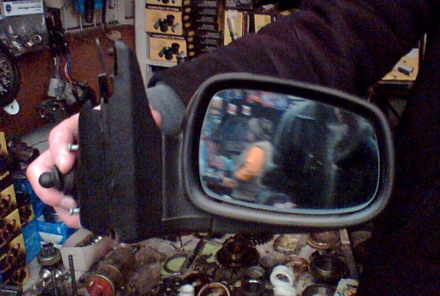

Заглянув на сайт: _http://carmirror.ru_ я увидел вполне неплохие зеркала Питерского производства. Узнав что у них есть представительство в Харькове, я поехал и прикупил себе нужные зеркала. А именно модель Р-24 с антибликовым покрытием золотистого цвета, с подогревом, и возможностью складываться, и гарантией 3 месяца, всего за 38у.ё.

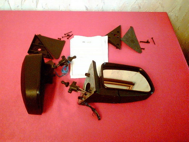

И так мы имеем комплект:
Нажать для увеличения

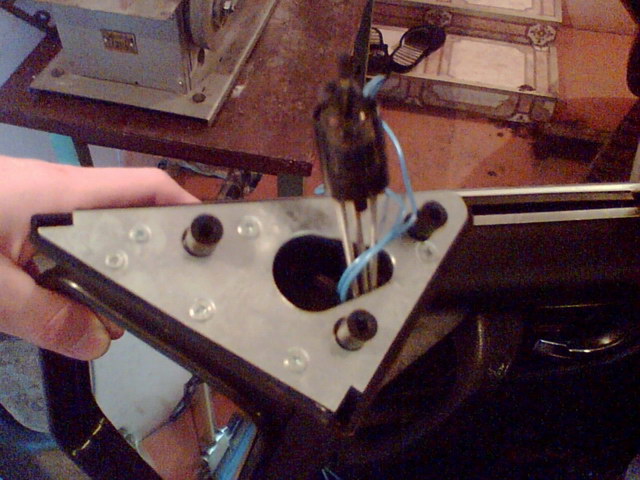

б) Протягиваем провода и приводной механизм.

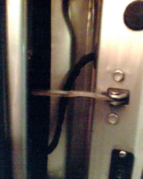

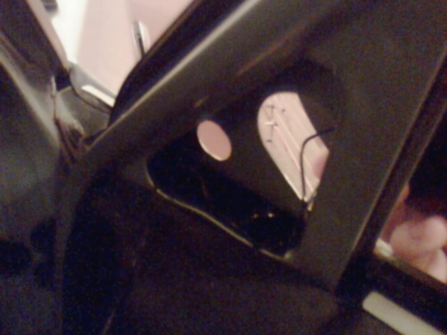

в) Заталкиваем провода в дверь.

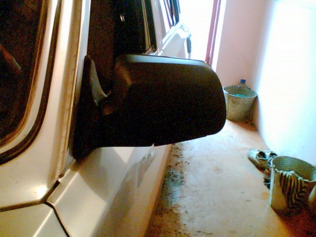

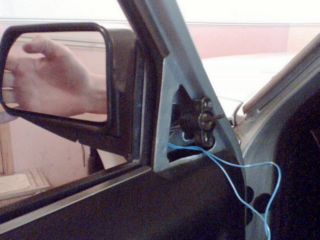

г) Закрепляем зеркала на саморезы и болты

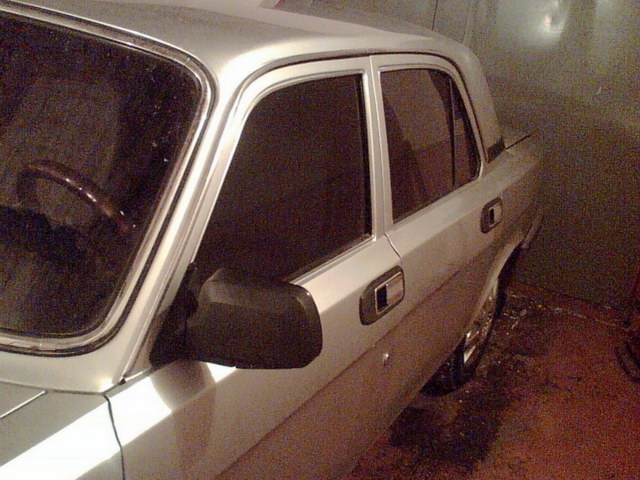

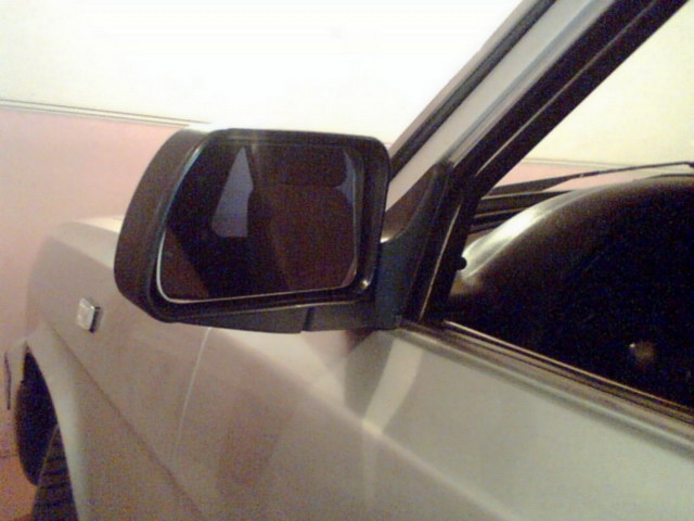

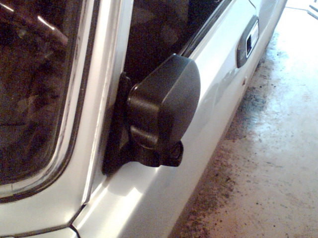

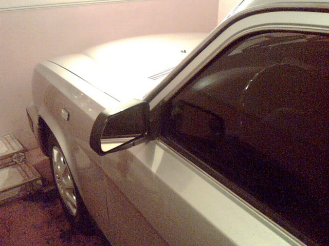

Вот так выглядят уже установленные зеркала:
Нажать для увеличения Нажать для увеличения

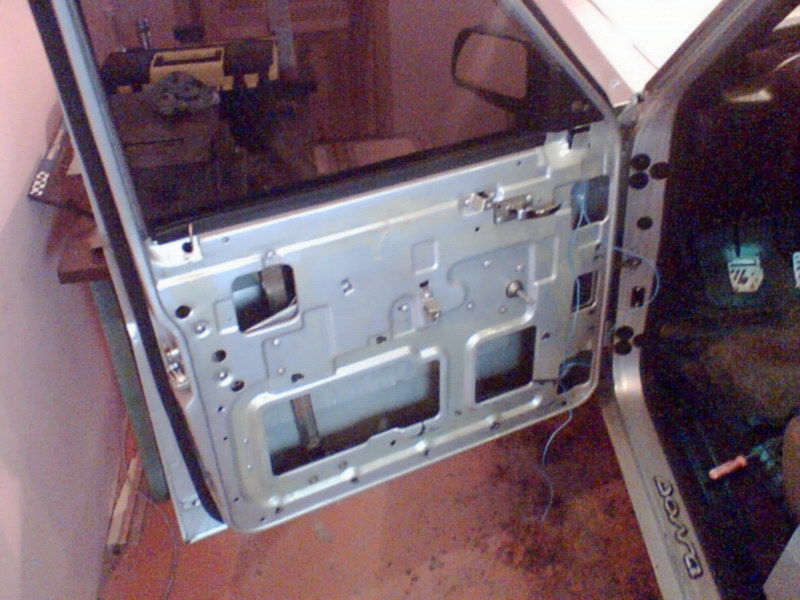

1) Снимаем обшивку:

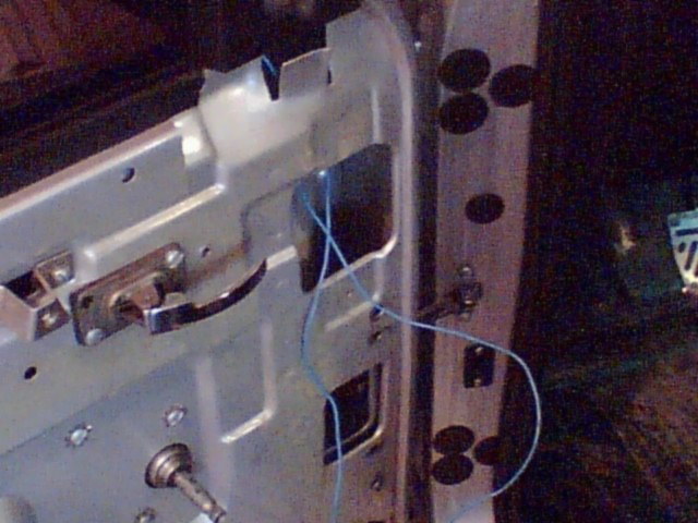

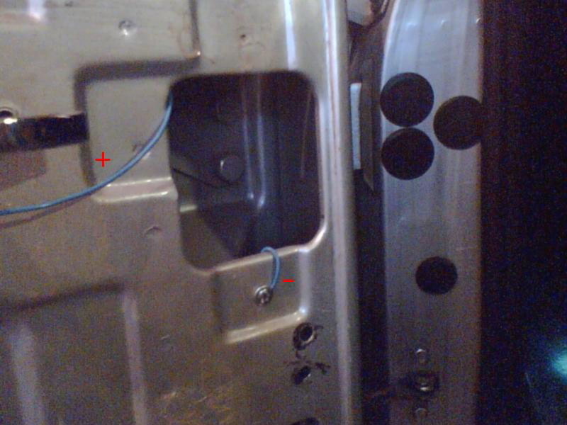

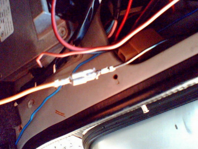

2) Из двух проводов, короткий прикрепляем к двери (масса), а длинный(+) протягиваем в монтажные отверстия в которых протянуты провода центрального замка. Если таковых нет, то придется сверлить и вставить резиновые втулки.
3) Закрепив все провода чтобы они не болтались в двери. Ставим обшивку на место.

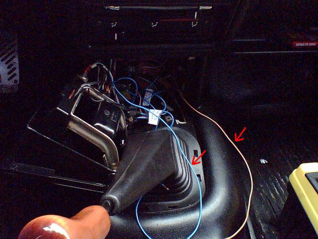

4) Подводим провода к центральной консоли:
А) Заводим провода в салон:
Б) Ставим колодку на случай демонтажа:

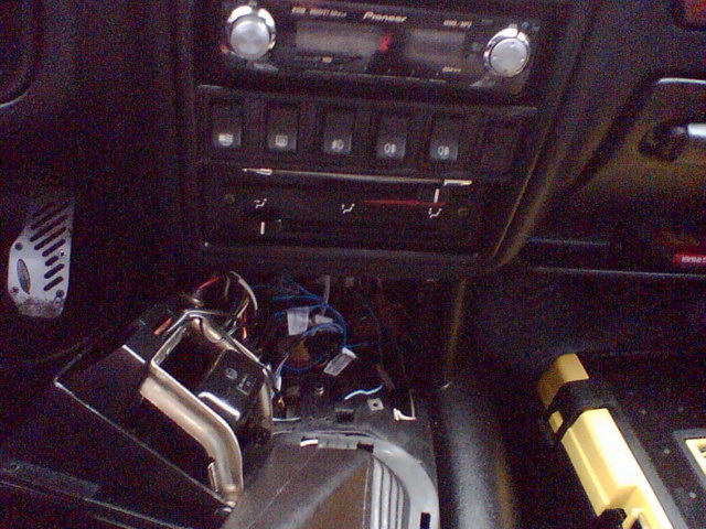

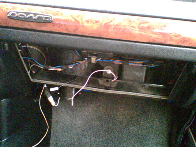

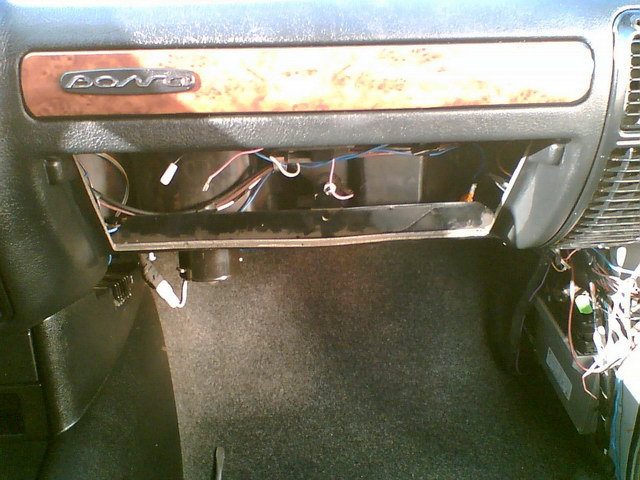

В) Снимаем бардачок и полку:

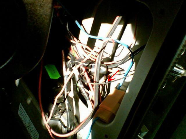

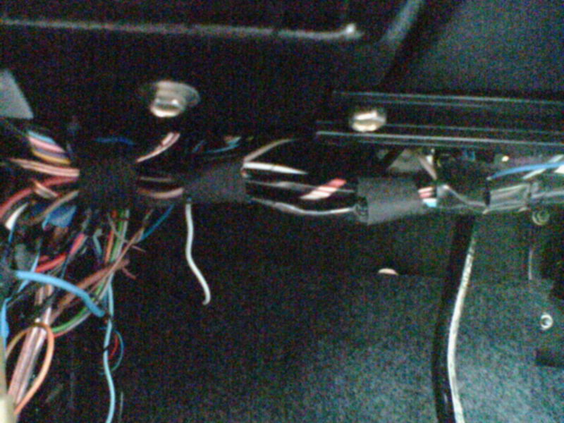

Г) Прикрепляем новый повод к жгуту проводов, подводим его к пепельнице:
Д) Слева всё тоже самое:

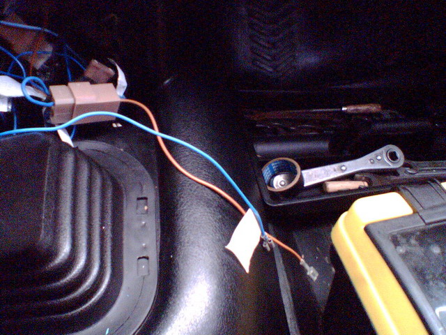

Е) Заводим провод к пепельнице (колодка, и дальше в доль жгута):

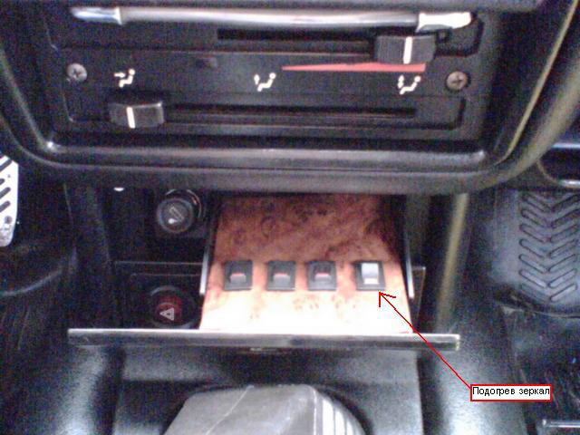

Я поступил не много по другому. У меня вместо пепельници стоит блок из 4 выключателей, которые включают разные функции, и я подключил зеркала к одному из них, используя третий вариант пдключения.
А)С нимаем пепельницу откручивая 4 самореза:
Б) Подтягиваем подведённые провода:

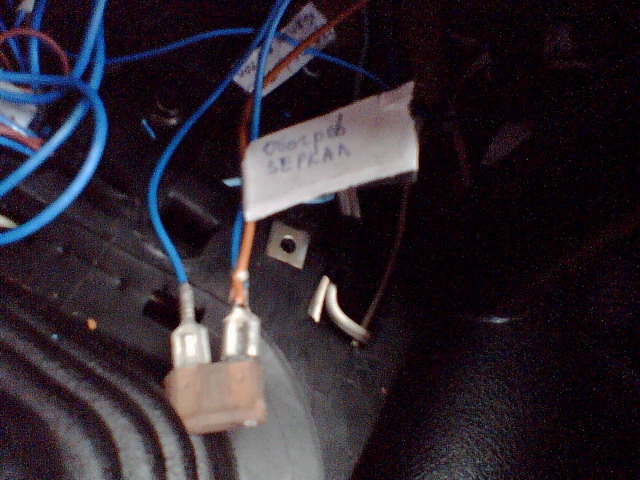

В) Соединяем два провода вместе и ставим «маму» для предохранителя. Далее, отрезаем кусок провод и прекрепляем его к второй ноге предохранителя и всё это изолируем. Желательно подписать что это за предохранитель.
Г) На второй конец провода идущего от предохранителя(синий) тоже цепляем «мамку». Подводим провод от замка зажигания(оранж), и цепляем на него «мамку».
Д) Дальше имея поровод от замка зажигания(оранжевый) и провод от зеркал с «мамками» и там ,и там, то можно подключать к любому выключателю, где бы он ненаходился.
Я же подключил к выключателю в пепельнице
Вот собственно и всё. Зеркала установлены, подогрев работает только с включённым зажиганием, сделано это для того чтобы зыбыв его выключить не разрядить АКБ. Время работы примерно: 3-4 часа. Но у меня заняло день, так как я дополнительно ещё соберал в жгуты провода, подтягивал крепления торпеды, устранял все скрипы и стуки в салоне.
