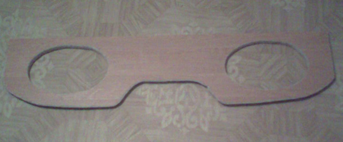

Для этого вырезал из листа ДСП прямоугольник и стал электролобзиком подгонять её под истинный размер.
Для того, чтобы заготовка плотно прилегала к поверхности полки её края были подрезаны под 45. и прилежно доработаны напильником. И когда вставка плотно прилегала к поверхности полки я разметил и сделал два отверстия под овалы (сначала в ДСП потом в полке).

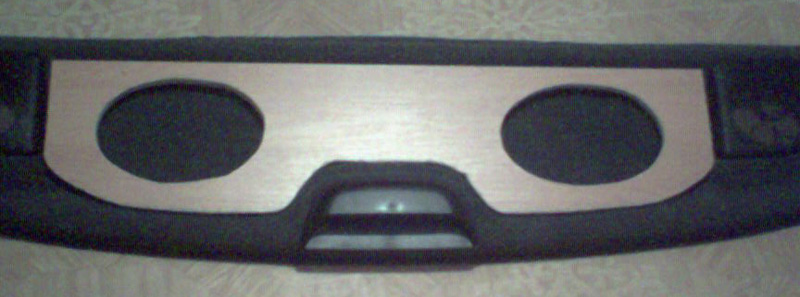

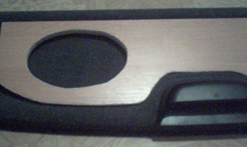

В магазине автозвука был куплен кусок карпета (ткань в цвет обивки салона около 90р). Который надо вырезать чуть больше, чтобы выступающие края (их я нарезал лепестками) приклеить к внутренней поверхности. Причём, не вырезая овалы, сделать это будет легче, когда высохнет клей (я клеил на ПВА).
Пока всё это сохнет нужно приложить родную полку и разметив сделать отверстия в металлической части полки (корпус автомобиля) тем же электролобзиком только с хорошей пилкой, сделав пару отверстий. Дальше всё просто крепите вставку к родной полке на саморезики (клопики) изнутри и ставите всё на место (и если собираетесь делать звукоизоляцию, то делайте сейчас). Через отверстия для овалов стоит залить пену между металлической и пластиковой полками, она придаст жёсткость и не позволит болтаться и греметь на кочках.
Когда всё высохнет, ТЩАТЕЛЬНО удалите остатки металлической стружки, обрежьте выступающую пену, и оберните колонки акустической тканью(я купил плотные женские колготки чёрного цвета за 50р,отрезал носки и спокойно поместил в них динамики), прикручивайте.

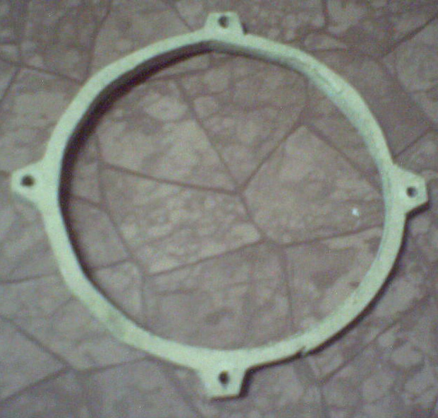

Для передних динамиков тоже пришлось делать проставки толщиной в сантиметр, но даже с электролобзиком пришлось ОЧЕНЬ попотеть.

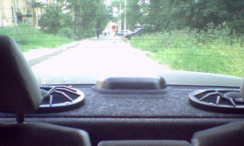

В общем вот так это выглядит теперь!
