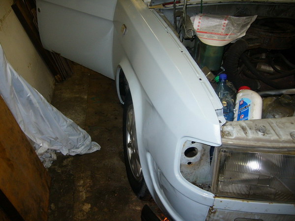

Теперь начинается сама работа. В первую очередь мы снимаем бампер. На рисунках не видно болтов, т.к. они скрыты (внутренняя сторона крыла). Не забудьте снять подкрылок, если такой имеется.
Снимаем указатель повората и повторитель (гайки крепления указателя поворота находятся изнутри крыла)

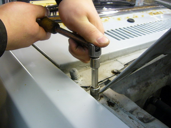

Откручиваем болты крепления крыла сверху из-под копотного пространства

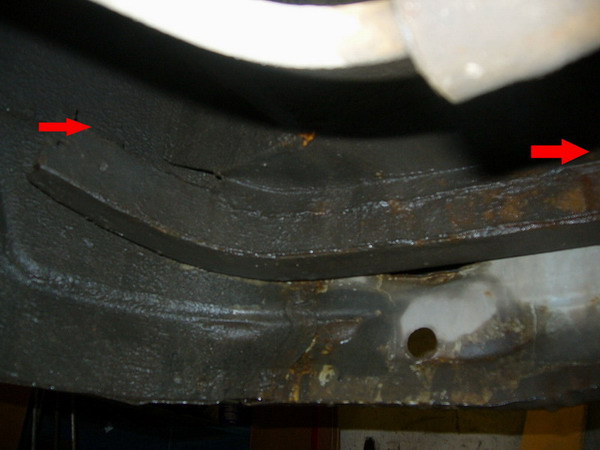

Откручиваем болт, соединяющий крыло с передней стойкой. Для облегчения этой задачи мы отсоединяем ограничитель двери для большего доступа к болту.
Под данным болтом имеется гайка в самом низу крыла, которую требуется тоже открутить (она откручивается с внутренней стороны крыла (с торца короба)). На рисунке она, к сожалению, не показана.

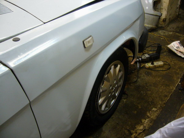

Итог:
