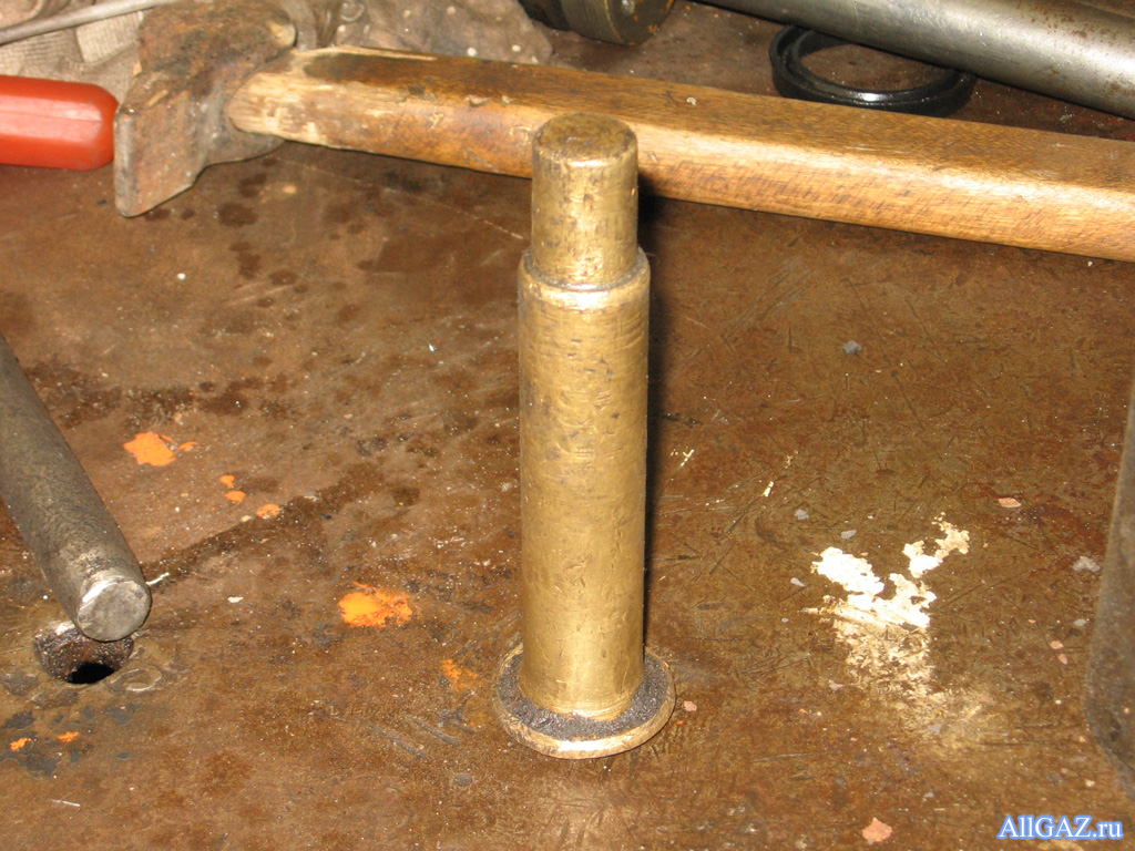

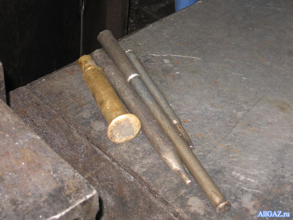

Инструмент для выпрессовки игольчатого подшипника, удаления шплинта шкворня.

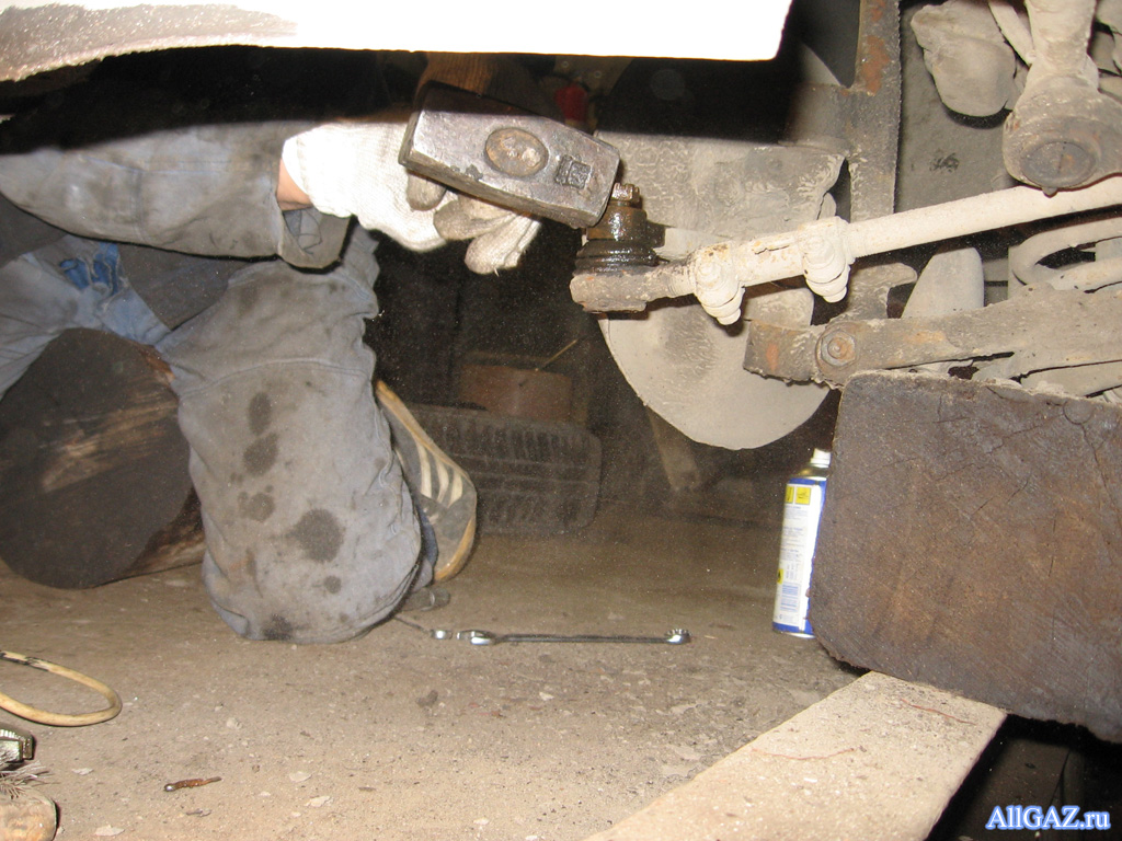

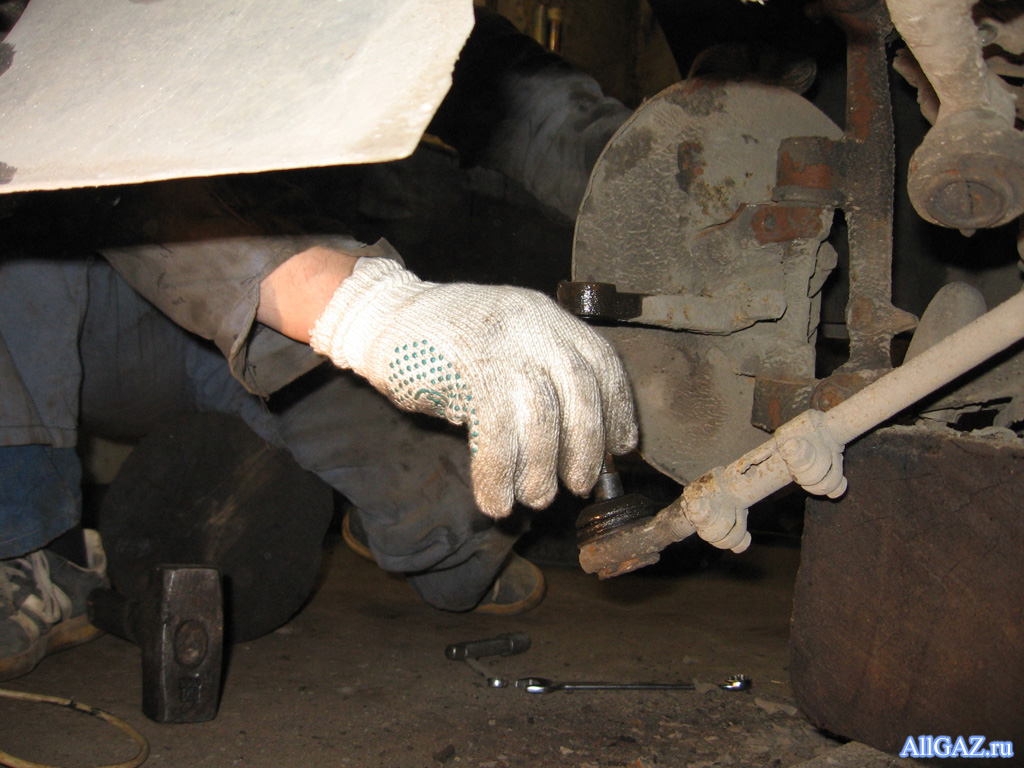

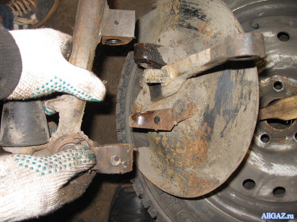

Откручиваем "палец" рулевой тяги.

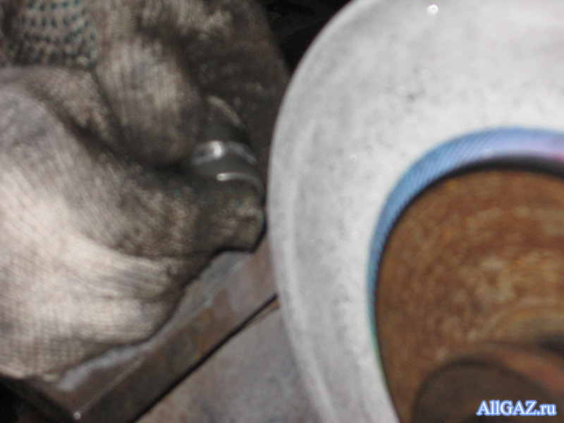

Отсоединяем рулевой "палец" от ступицы.

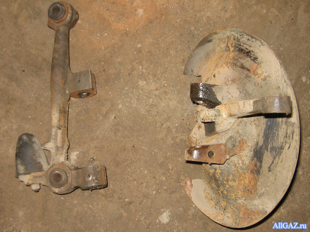

Отводим в сторону рулевую тягу.

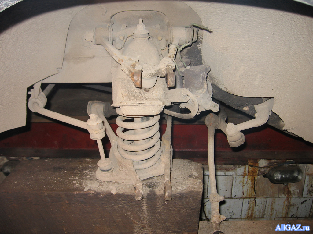

Вид без ступицы:

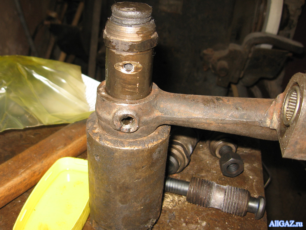

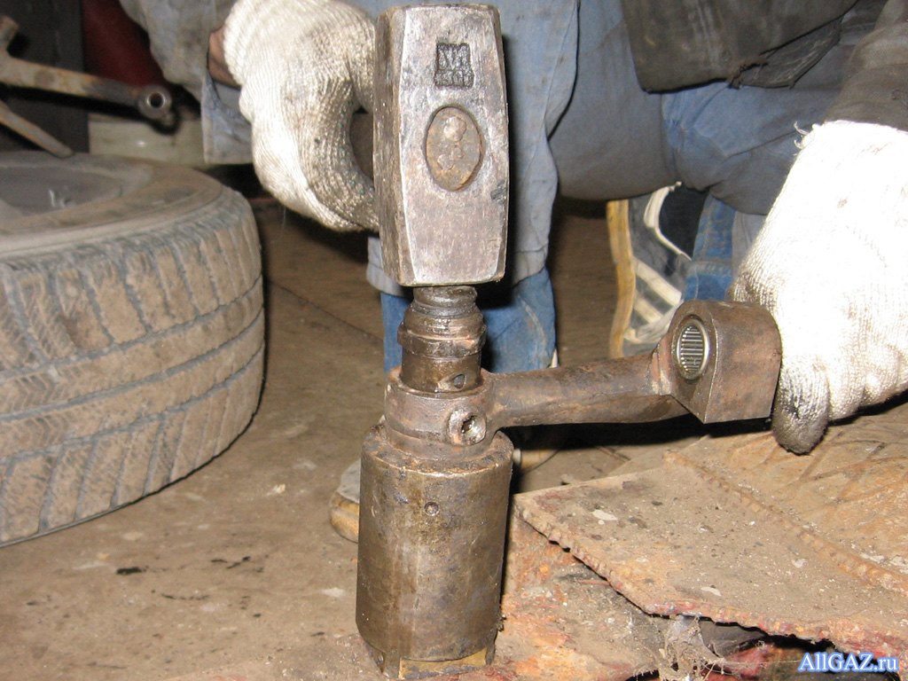

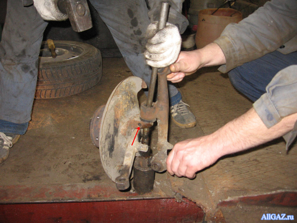

Подставка для выбивания шкворня
Сначала выбиваем фиксатор-шплинт (см. стрелку), после выбиваем сам шкворень

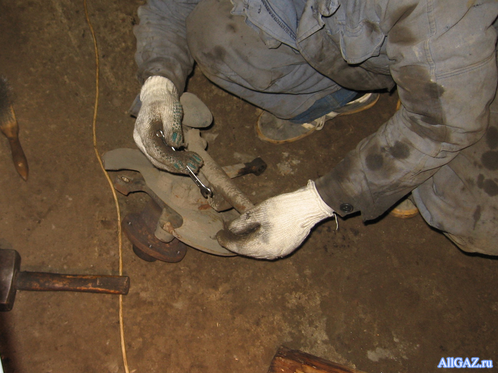

Разбираем "поворотный кулак"

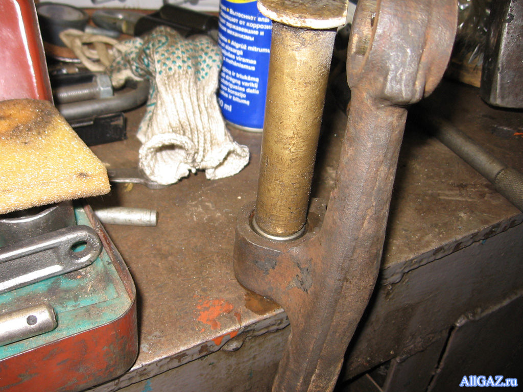

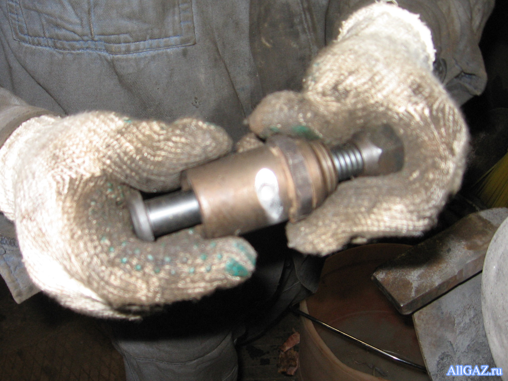

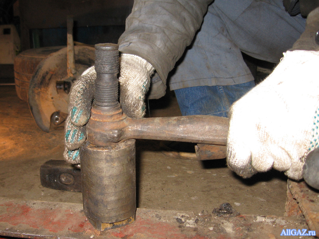

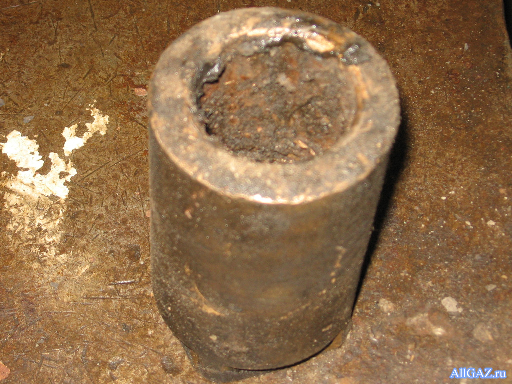

Инструмент для выпрессовки и запрессовки игольчатых подшипников
Удаление резьбовой втулки

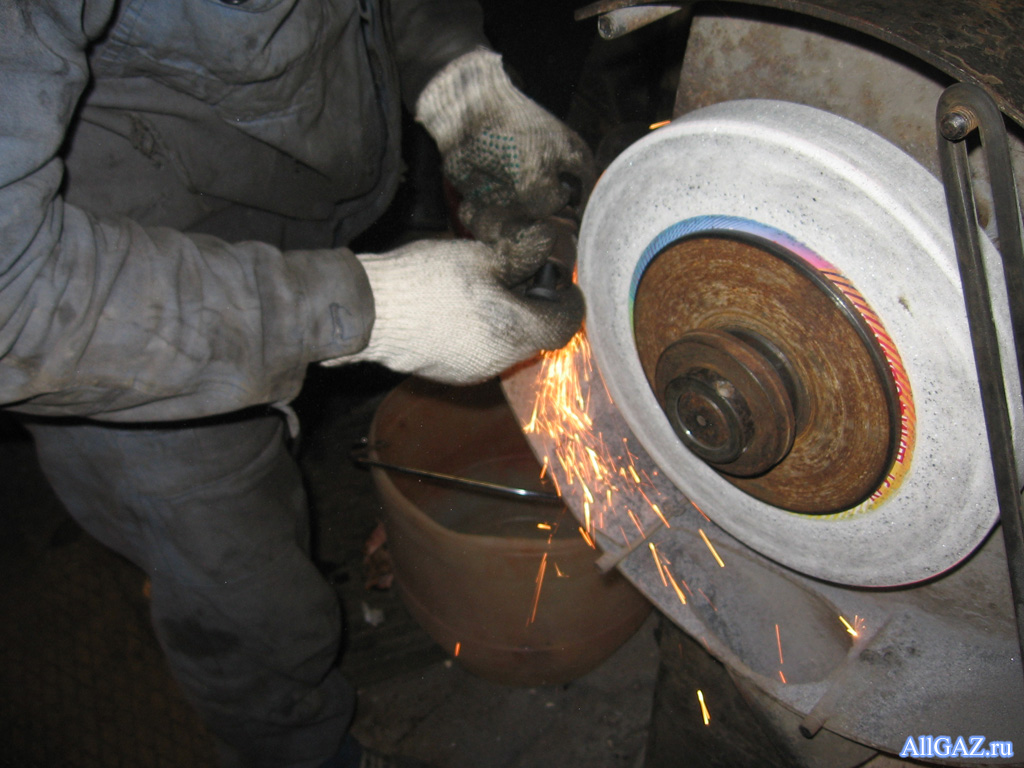

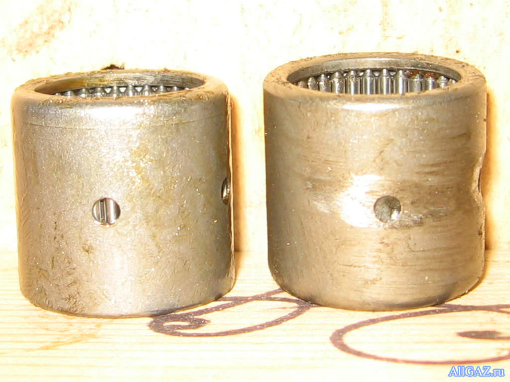

Для лучшего прохождения смазочной жидкости увеличиваем диаметр смазочных отверстий резьбовых втулок и игольчатых подшипников наждачным камнем.

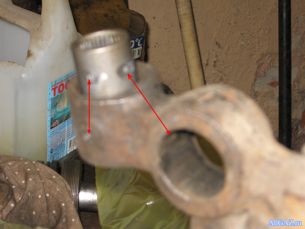

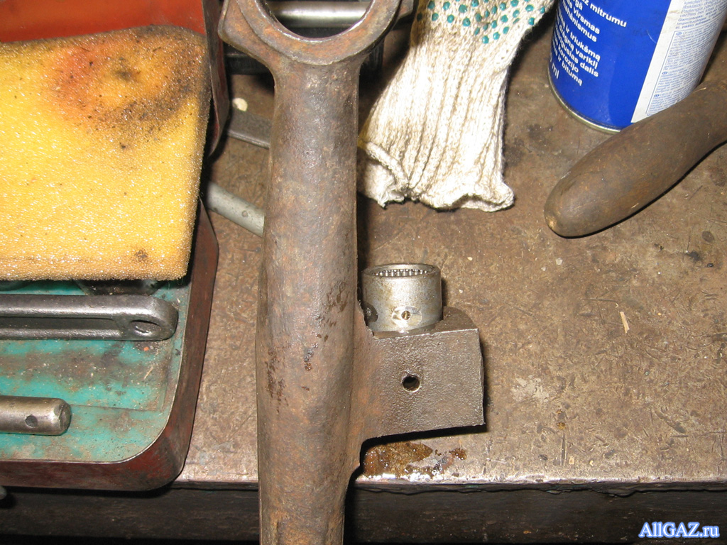

При установки нижнего игольчатого подшипника отверстия, указанные стрелочками, должны совпадать для прохождения смазочной жидкости в резьбовую втулку.
Внимание: Для сохранения игольчатого подшипника в сборе рекомендуется его установка после установки резьбовых втулок!
При установки верхнего игольчатого подшипника одно из отверстий в подшипнике должно совпадать с отверстием для его шприцывания
Установка резьбовой втулки, так же для прохождения смазочной жидкости отверстия должны совпадать

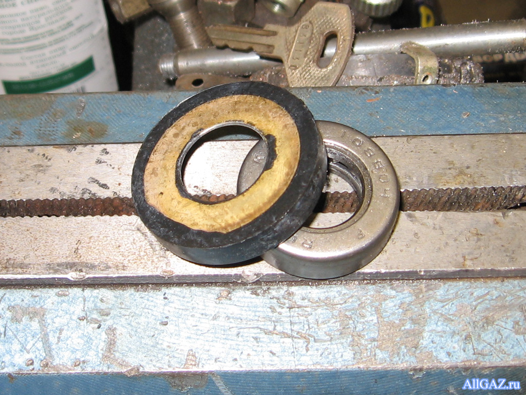

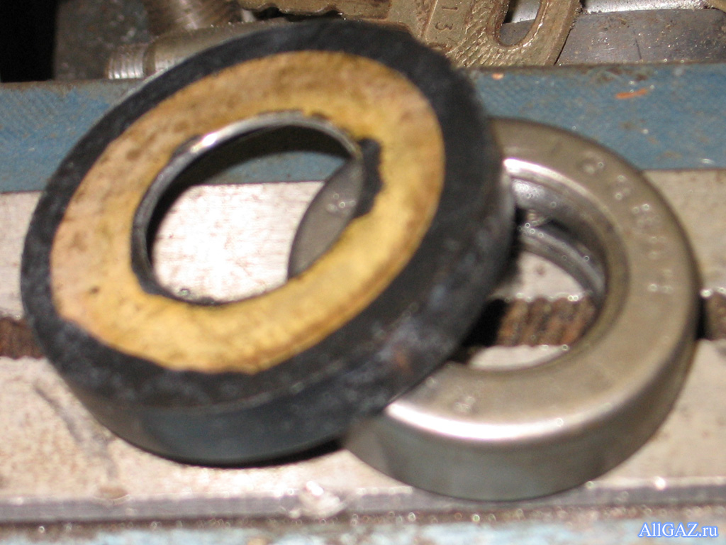

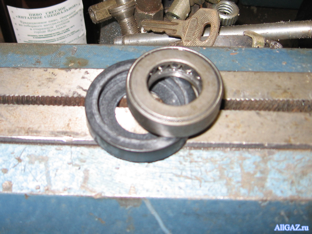

Важно установить пыльник-чехол на подшипник (он должен быть, как указан на рисунках)
