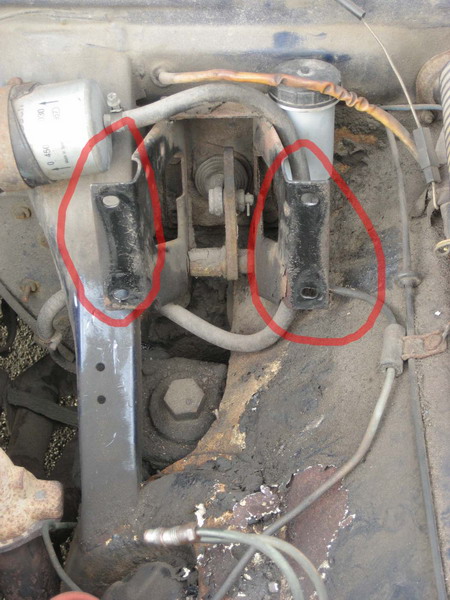

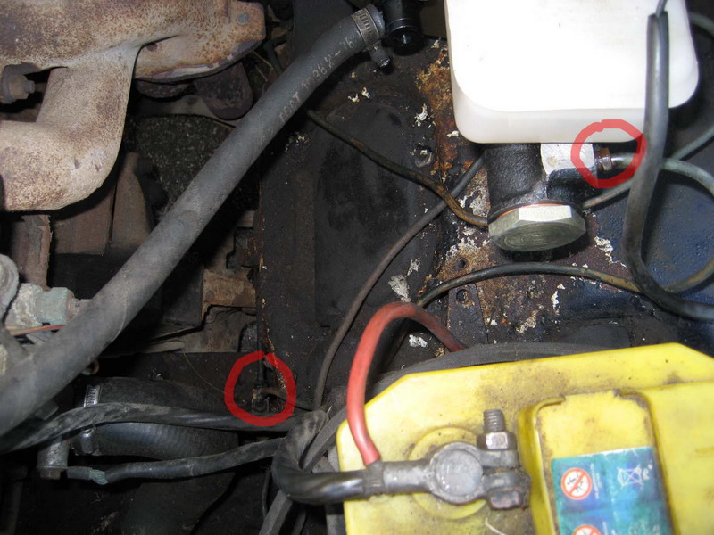

Отсоединяем от главного тормозного цилиндра (далее ГТЦ) сигнализатор аварийного падения уровня тормозной жидкости. Ключом на 12 откручиваем штуцеры тормозных трубок ключом на 10(Тормозная жидкость, оставшаяся в бачке , после откручивания штуцеров вытекает очень медленно. Можно её заранее отсосать шприцом, а можно просто потом слить, после снятия всего блока вакуумник+ГТЦ)
Нажмите, чтобы увеличить

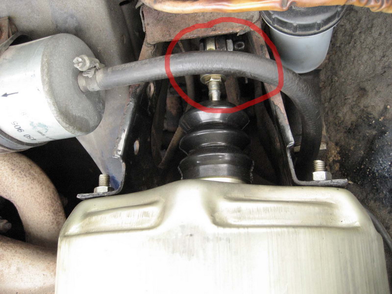

Ключом на 17 откручиваем гайку оси крепления толкателя держа ось головкой на 19 (чтоб не проворачивалась)

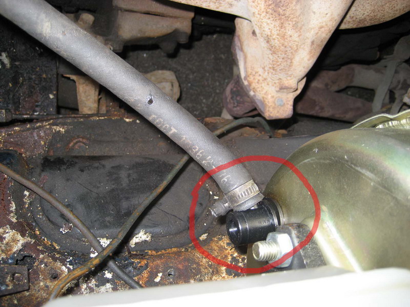

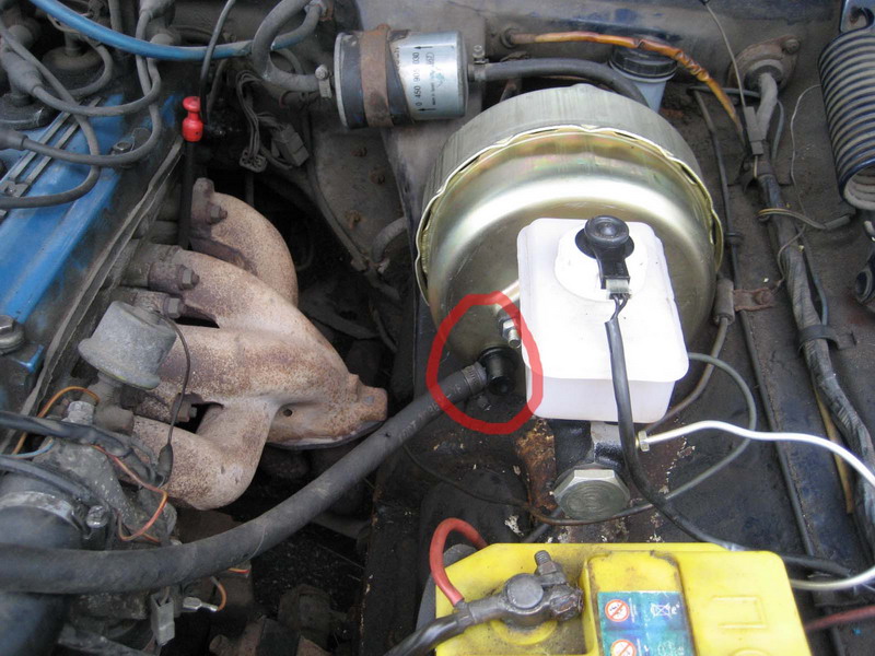

Ослабляем хомут и снимаем шланг с клапана на передней стороне вакуумника.

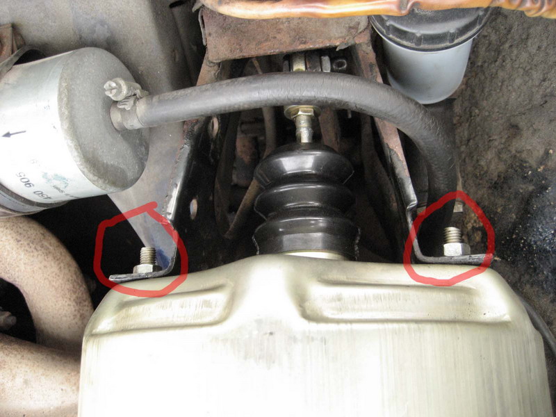

Ключом на 13 откручиваем 4 гайки, крепящие вакуумник к кронштейнам на кузове.

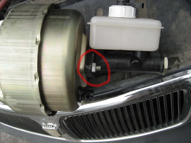

Отдельно соединяем новый вакуумник и ГТЦ.с помошью 2х гаек на 12.

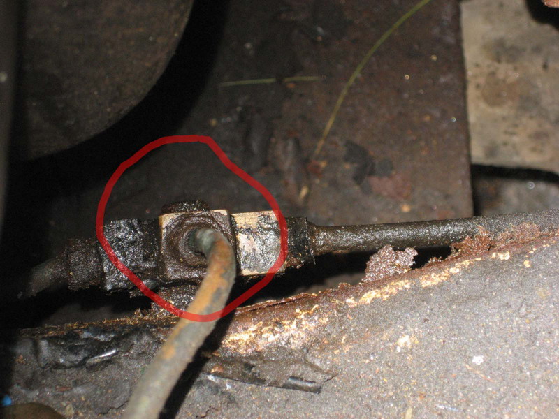

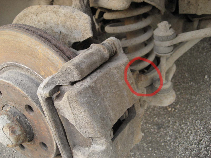

Меняем переднюю тормозную трубку.
  • верхний штуцер уже откручен. Откручиваем нижний ключиком на 10, и вытаскиваем трубку.
  • берем новую трубку и сгибаем её, используя в качестве лекала, старую
  • прикручиваем сверху и снизу

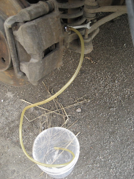

  • надеваем на него прозрачную трубочку, противоположный конец которой опускаем в ёмкость, куда наливаем немного тормозной жидкости.
  • «подключаем» помошника, который раз 7 полностью надавливает на педаль тормоза, и, очередной раз выжав, держит в выжатом состоянии. Тем временем, ключом на 10 откручиваем на полоборота клапан. Жидкость начинает течь, и в ней будут видны пузырьки воздуха (или большая воздушная пробка). Продолжаем прокачивать, пока жидкость, вытекаемая из трубки будет полностью без пузырьков. ГЛАВНОЕ! Во время прокачки следить, чтоб не ушёл уровень тормозной жидкости в бачке ГТЦ!
