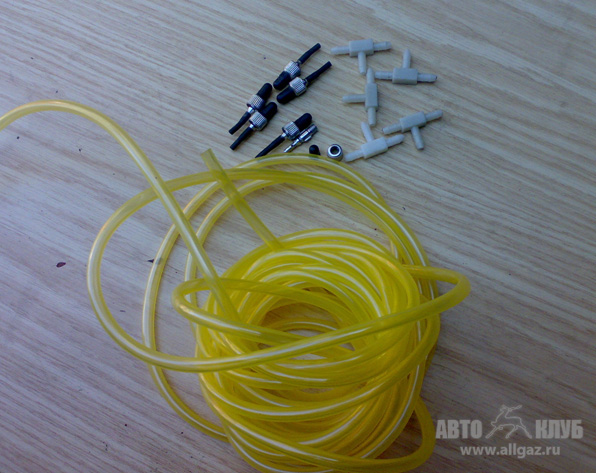

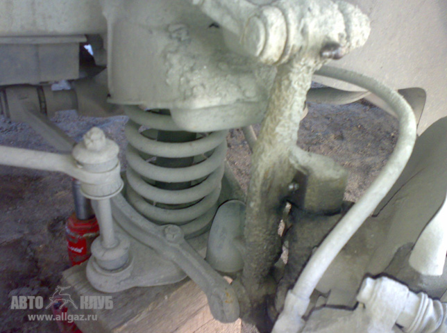

Идея, конечно, не нова, но воплощения на машинах я не видел. В общем, озадачился я регулярным смазыванием шкворневой подвески и желательно без моего участия. В Интернете нашел предложение, но стоимость, мама не горюй, посему в автомагазине было приобретено 6 тройников и шланг от опрыскивателя лобового стекла, длиной 7 метров (на всякий случай), а также велосипедные золотники, которые не понадобились

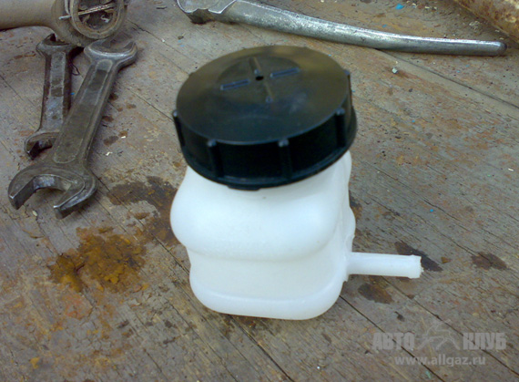

и бачок под масло.

Выворачиваем тавотницы
Нажмите, чтобы увеличить
Подготавливаем штуцера, у меня это болты М6 длиной 25-30 мм, просверленные насквозь.
Подготавливаем штуцера, у меня это болты М6 длиной 25-30 мм, просверленные насквозь. Болты без шляпки, законтринены гайкой. Протягиваем шланги и все соединяем.

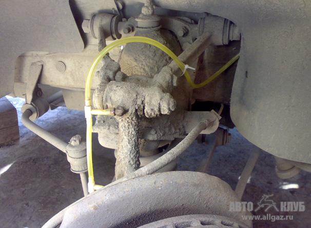

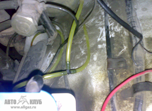

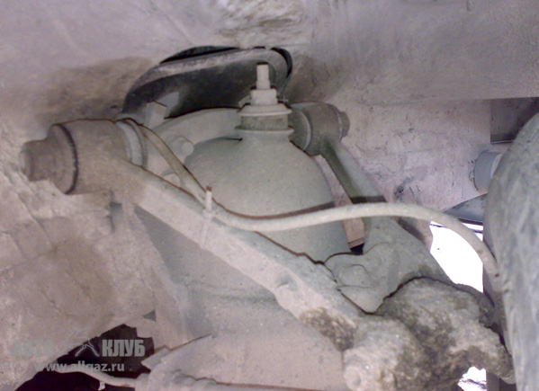

Вот так выглядит левая сторона (по ходу движения). Заметки после эксплуатации: трубки из моторного отсека лучше протягивать под крышками болтов верхних рычагов, между кузовом и подвеской. Первоначально у меня было заведено под локер, трубка попала на коллектор и перегорела.

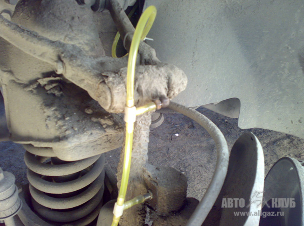

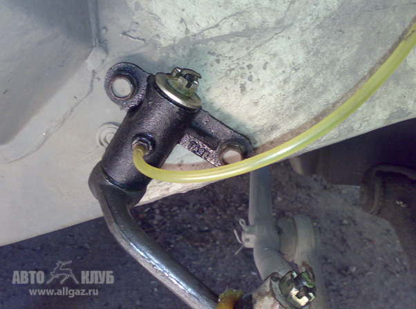

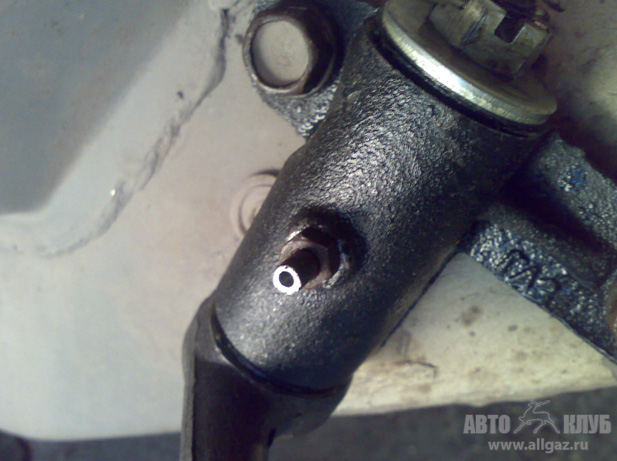

Тройничок с трубкой на маятниковый рычаг рулевой трапеции, под локером он не доступен. (Заменен на новый, так как старый ремонту уже не подлежал, да и отверстия под тавотницу у него не было)
Для закрепления использованы пластиковые хомуты из электромагазина

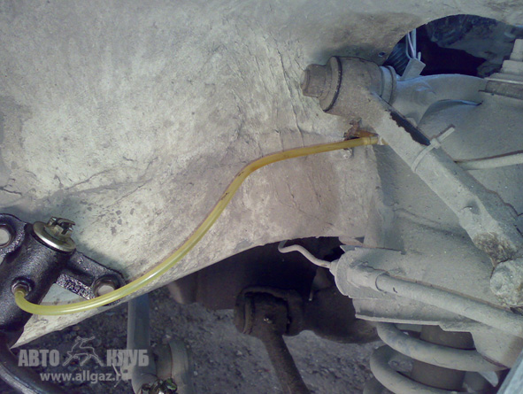

Сам маятниковый рычаг с трубкой

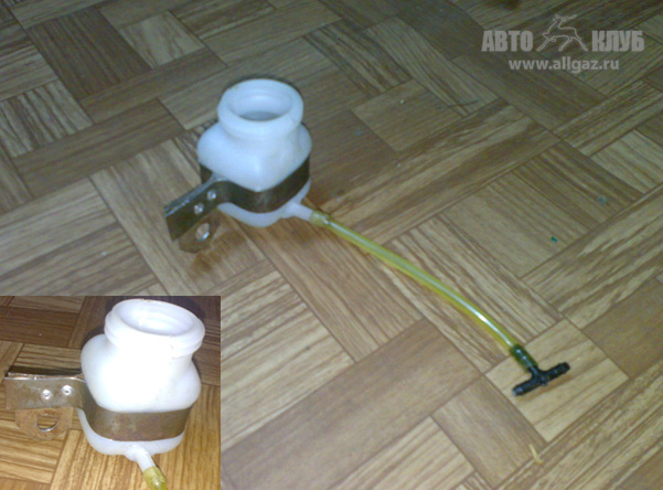

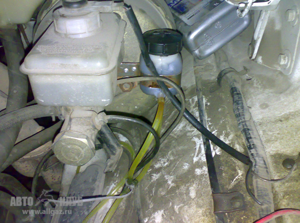

Бачок под масло, с креплением

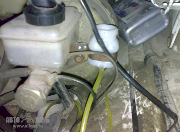

Бачок закреплен на шпильке главного тормозного цилиндра
Тройник разделяющий масло из бачка на правую и левую стороны.

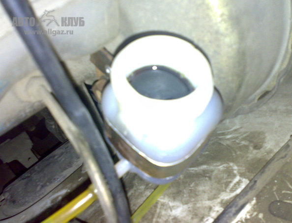

Заливаем масло
Закрываем крышку и пользуемся :)
