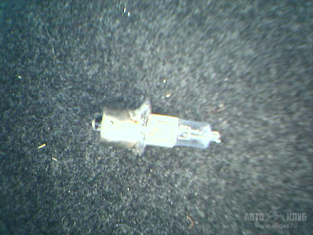

I. Разбиваем старую лампочку и очищаем цоколь лампы от стёкол и внутренностей
II. Сверлим в месте контакта маленькую дырочку для провода.
III. Берём 55 ват лампочку, зачищаем её проводок и просовываем через просверленное отверстие.
IV. Пропаиваем место соединения цоколя и лампочки и место соединения контакта и провода (не жалейте олова)
V. Получаем вот такой результат:
Рузультат
VI. Аналогично делаем и вторую лампу.

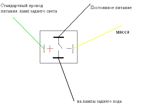

Так как нагрузка на проводку и датчик заднего хода теперь возросла в разы, значит надо ставить разгрузочное реле...
Схема подключения реле:
Для этой схемы на понадобится провод с постоянным питанием. В багажнике такого вы не найдёте, поэтому его придется тащить из салона. У меня такой повод был протянут давно поэтому мне легче :)

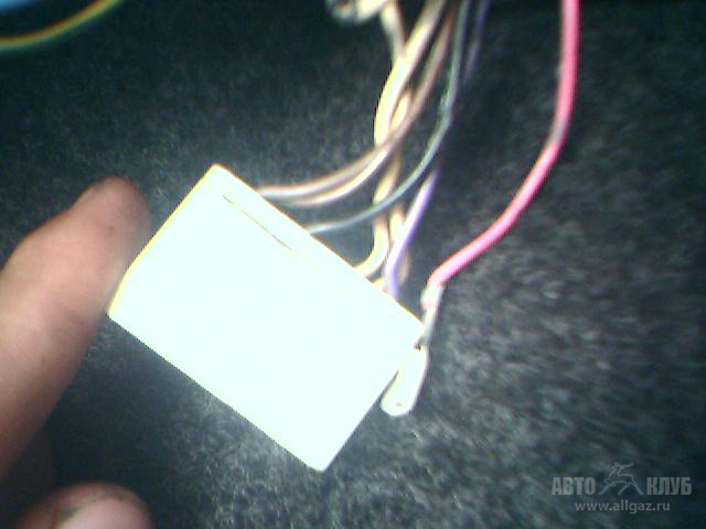

1. В левом углу багажника, прямо возле торсионов, находится контактная колодка с проводами, которые идут на крышку багажника:
2. Вынимаем из этой колодки розовый провод и откладываем его в сторону.

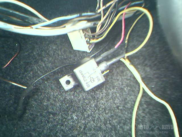

3. Берём реле, провода и вешаем на них клеммы с изоляцией. Подключаем постоянное питание согласно схеме. А другой кусок провода от реле протягиваем к колодке и ставим на место из которого вы только что вынули розовый провод. Всё колодку можно соединять и прятать за обшивку, она нам больше не нужна.
4. Теперь розовый провод подключаем к питанию реле. А массу берём с кузова.
5. Прячем реле за коврелин, либо прикрепляем изолентой к пучку проводов.
