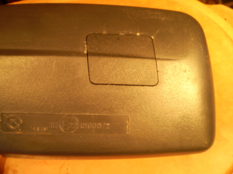

1) Берем зеркало
Берем зеркало

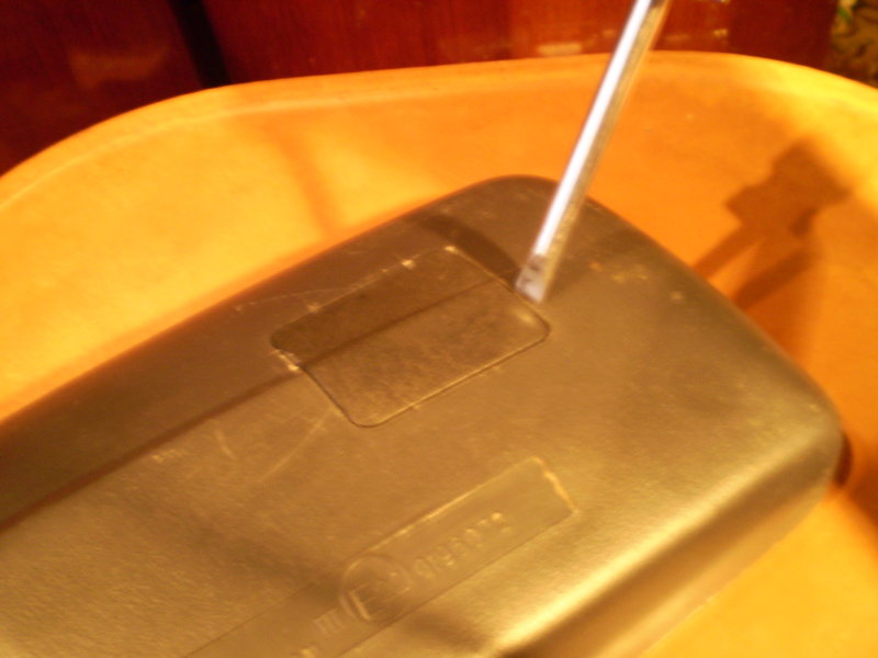

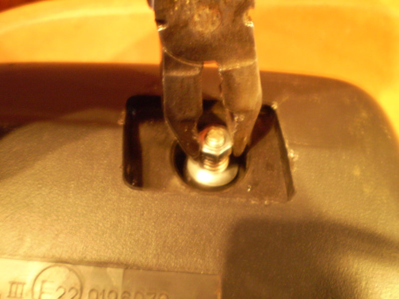

2) Отверткой вытаскиваем заглушку

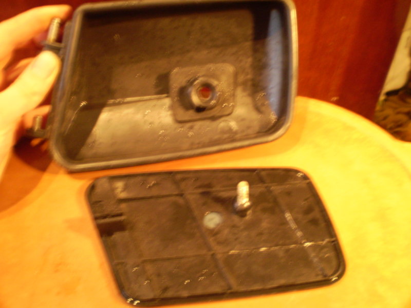

3) Откручиваем гайку
Откручиваем гайку
4) Вытаскиваем само зеркало

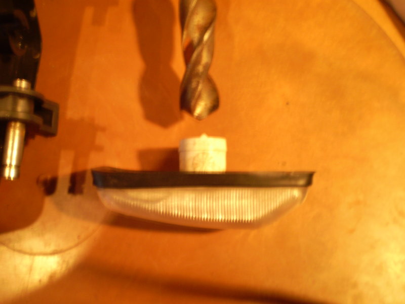

5) Берем поворотник от 2108, отламываем "усики" подбираем сверло по толщине патрона

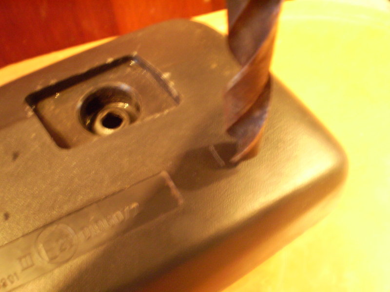

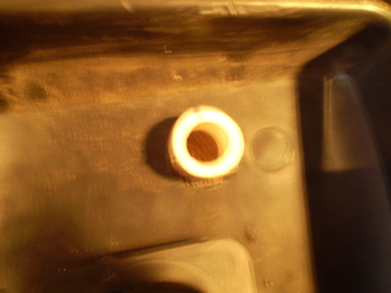

6) Намечаем
Намечаем

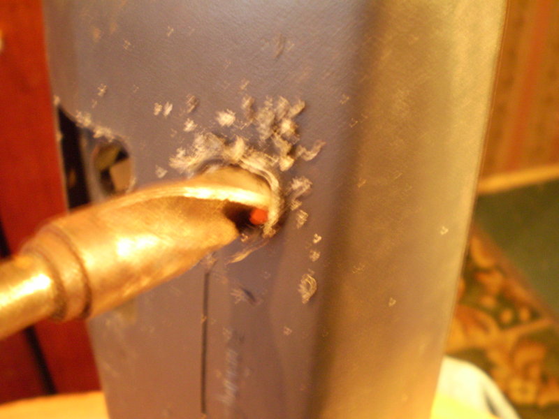

7) Сверлим
Сверлим
8) Просверлили!!!!
Просверлили

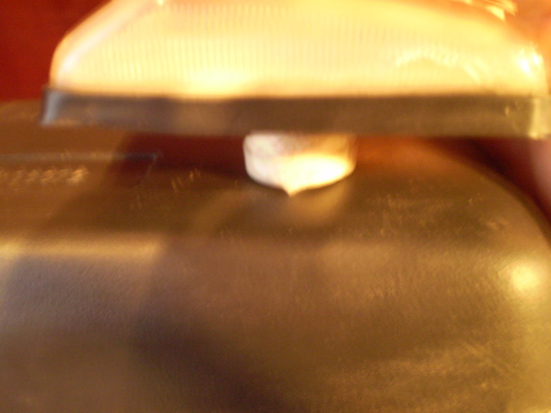

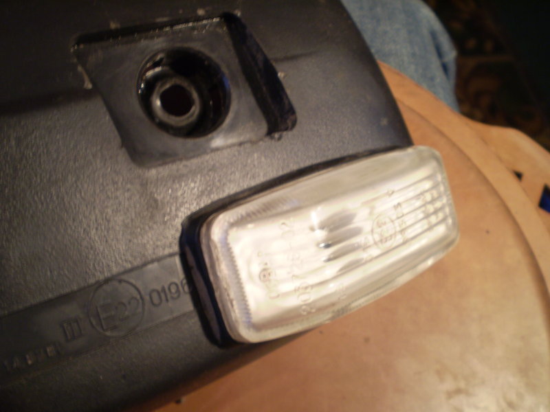

9) Запихиваем в отверстие поворотник
Берем зеркало
10) Запихнули!!!!!
Берем зеркало

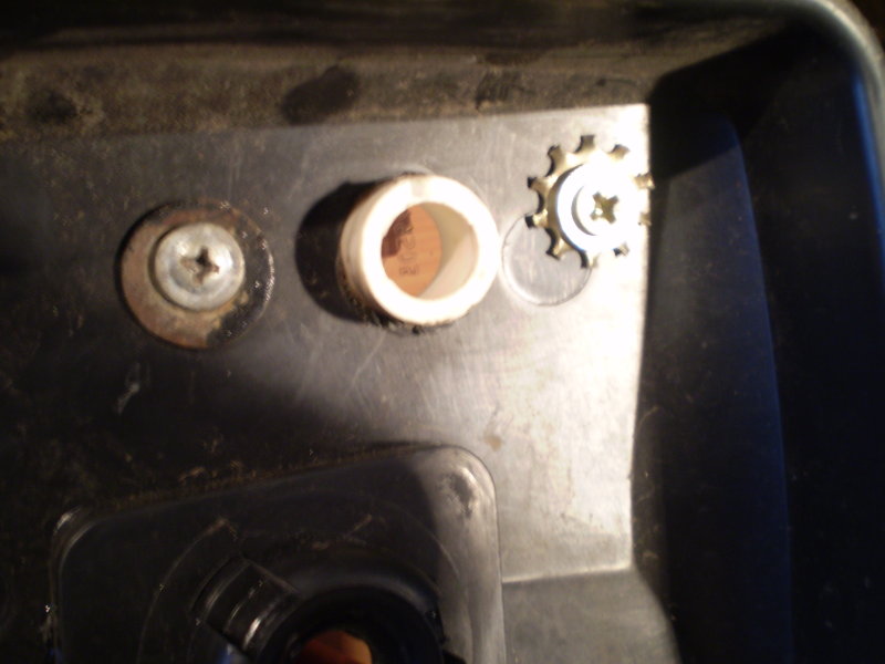

11) Вкручиваем 2 самореза в те места где были "усики"
Берем зеркало

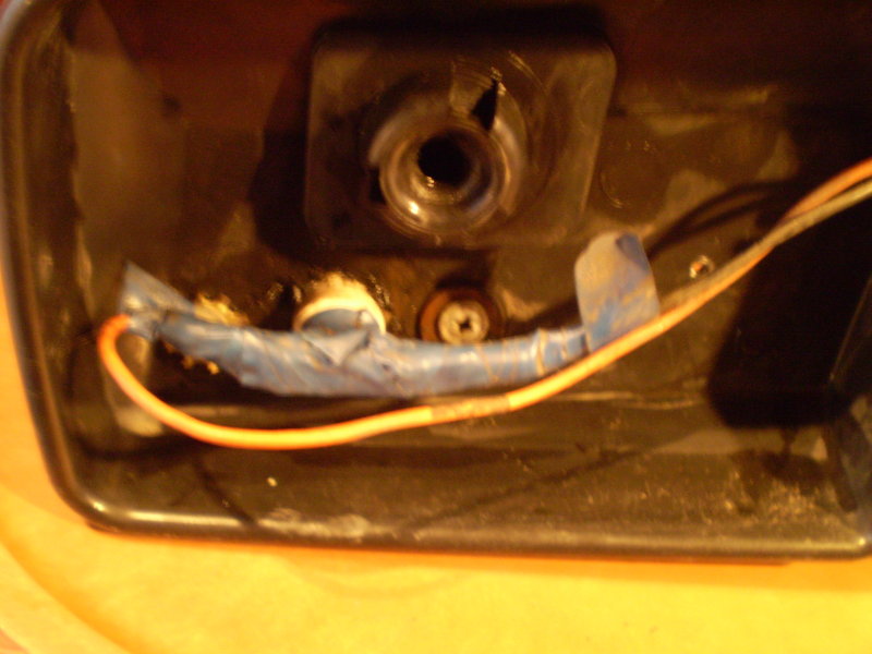

12) Берем патрон разводим 2 контакта по разным сторонам, пластмассовую перегородку откусываем, подсоеденяем провода и обматываем изолентой.
Берем зеркало

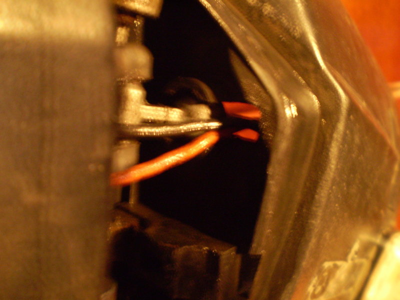

13) Проводим провода
Берем зеркало

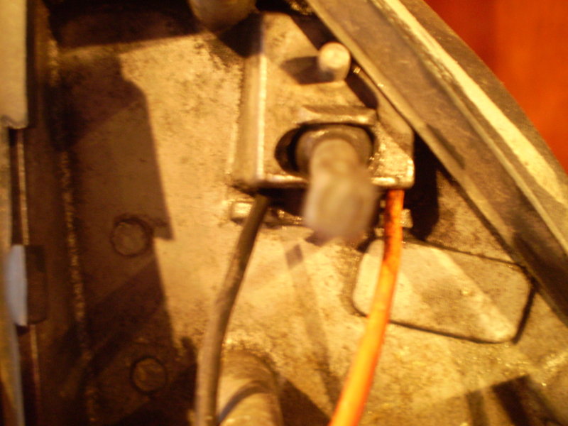

14) Тут они выходят
Берем зеркало

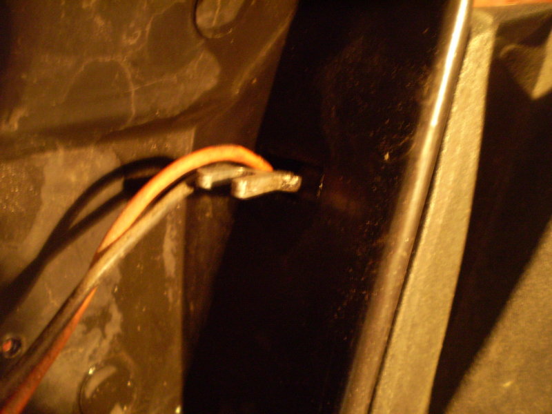

15) Через металл проводим
Берем зеркало

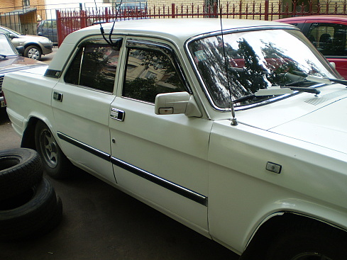

Всё готово!!! ставим на авто...
Всё готово! Всё готово!
