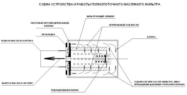

Если рассмотреть современный полнопоточный корпусной фильтр (SPIN-on filter, Рис.1), то мы увидим внутри него следующие элементы: противодренажный клапан (non-return valve), препятствующий стоку масла из системы в картер при остановленном двигателе, непосредственно бумажный фильтрующий элемент, а также редукционный клапан (bypass valve), призванный уберегать двигатель от масляного голодания при засорении фильтрующего элемента, а также при запуске холодного двигателя, когда масло густое, плохо продавливается через фильтрующий элемент и давление его велико. В официальных каталогах производителей фильтров они подразделяются не только по геометрическим параметрам, но также и по давлению срабатывания перепускного клапана, значение которого может колебаться от 0.3 до 3.5 bar.
Зачастую, выбирая в магазине полнопоточный фильтр многие автовладельцы проявляют достаточно формальный подход к этому вопросу: "Дайте мне фильтр для "жигулей". Подобное могут себе позволить владельцы стандартных автомобилей, чьи фильтры расписаны в каталогах по маркам автомобилей, но уж ни как не обладатели "тюнингованных" версий 21-х Волг! Вспомним, что давление масла на прогретом двигателе ЗМЗ-21 составляет не менее 0.5 bar (~0.5кгс/см2). А теперь посмотрим, как будет выглядеть при этом в системе фильтрации импортный фильтр MANN W920/21, приобретенный владельцем "из лучших побуждений, но без задней мысли", редукционный клапан которого срабатывает уже при 0.8 bar? А такой фильтр будет обеспечивать фильтрацию только на холостых оборотах очень хорошо прогретого двигателя летом. А зимой? А если "попался" фильтр W930/9 внешне такой-же, только длиннее на 1.5 сантиметра, зато его редукционный клапан срабатывает уже при 0.6 bar! Даже на холостых половина масла пойдет в редукционный клапан мимо фильтрующего элемента. Конечно, какая-то очистка будет происходить и в этом случае, хотя-бы за счет сложной траектории движения потока. Однако роль таких фильтров в деле реальной очистки масла в Вашем двигателе представляется не слишком существенной, не так ли?
Таким образом, для установки в переоборудованную систему фильтрации Газ-21, на наш взгляд следует применять фильтры с давлением редукционного клапана не менее 1.5 bar, а еще лучше 2.5 - 3.5. Тогда фильтр будет обеспечивать фильтрацию в основной области оборотов двигателя и может действительно считаться полнопоточным.
